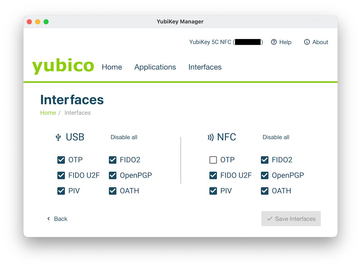

Auf mobilen Geräten kann es vorkommen, dass Ihr YubiKey zweimal hintereinander gelesen wird. Sie werden wissen, dass dies passiert ist, wenn der Browser Ihres Geräts die YubiKey OTP-Website öffnet (https://demo/yubico.com/yk) und wenn Ihr Gerät mehrmals vibriert, um mehrere NFC-Lesungen zu signalisieren.
Um dies zu lösen, verwenden Sie die Anwendung YubiKey Manager, um die NFC → OTP Schnittstelle für Ihren Schlüssel zu deaktivieren:
Das Deaktivieren von NFC → OTP verhindert, dass Sie Zwei-Schritt-Zugangsdaten über YubiKey (OTP) über NFC mit diesem Schlüssel verwenden können. In diesem Szenario wird OTP über USB wie erwartet funktionieren.
