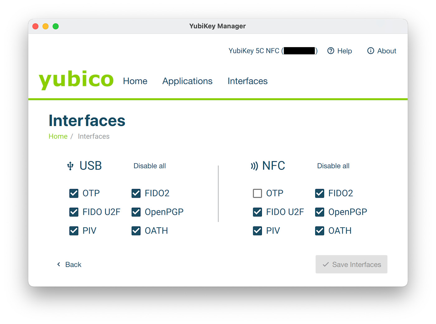

Sur les appareils mobiles, vous pouvez rencontrer un scénario où votre YubiKey est lu deux fois consécutivement. Vous saurez que cela s'est produit lorsque le navigateur de votre appareil ouvre la page web YubiKey OTP ( https://demo/yubico.com/yk) et si votre appareil vibre plusieurs fois pour signaler plusieurs lectures NFC.
Pour résoudre cela, utilisez l'application YubiKey Manager pour désactiver l'interface NFC → OTP pour votre clé :
Gestionnaire YubiKey
La désactivation de NFC → OTP vous empêchera d'utiliser l'identification en deux étapes via YubiKey (OTP) sur NFC avec cette clé. Dans ce scénario, l'OTP via USB fonctionnera toujours comme prévu.
